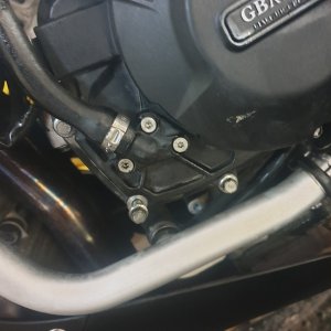

Hab meinen lima deckel abgebaut zur Gewissheit wegen lima defekt oder nicht. Als ich diesen wieder anbringen wollte hab ich die motorschrauben mit einem Finger angezogen bzw gedrückt , als sich eine schraube seines Gewindestifte entledigt hat. Was jetzt ? Habt ihr Lösungen oder alles im arsch. Gewinde der schraube war beim rausziehen noch dran also evtl steckt nix drin. Bzw wenn was drin wäre wie bekommt man es raus. Super ärgerlich da ich alles super vorsichtig gemacht hatte. :(

Längere Schraube. Passiert leider häufig am V4

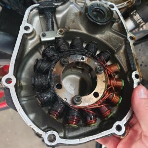

Achja hier das war dass Ergebnis nach 8000km der nächste elektrik Schrott. Beinahe vergeht die Lust am bike. Weiß nicht was der Händler da gemacht hat. Jedenfalls soll er einen Kontakt herstellen wo er das komplette her hatte und die solln sich äußern.
