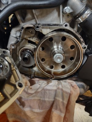

Wie viele andere, hat es mich mit der LiMa erwischt.
Klassische Probleme: Motor läuft, kann aber nach einem Stop nicht mehr(mals) gestartet werden. Bordinstrumente schalten beim Starten ab und klacken ertönt, gehen danach wieder an. Batterie getauscht und trotzdem kommt es vor.
Plip, Plap, Plup, "Kann doch nicht die LiMa sein", "Würde mir doch nicht passieren", "Ist sicher die Batterie, am besten eine neue bestellen und nochmals probieren" "Och Nö, jetzt muss mich der Pannendienst nochmals abschleppen"
Deckel runter, klassisches Bild:
Jetzt stellt sich die Frage was ich wechseln muss. Ich arbeite selber am Motorrad, darum sind meine Möglichkeiten mit Werkzeug und Messgeräten weniger Vielfältig als die einer Garage.
Nach einigen Threads habe ich gelesen, dass man alles zusammen (Stator, Rotor, Regler) tauschen muss. Ich habe ausserdem keine Ahnung wie man den Regler bei der Tuono wechselt und ob danach das System etwas neu anlernen müsste. Darum würde ich am liebsten nur den Stator wechseln und die nächsten 20KKm in Ruhe fahren.
Wenn ich doch das ganze Kit bestellen müsste, würde ich wohl bei rmstator.com bestellen.
Dort gibt es zur Zeit für 280 Euro mit Versand aus Kanada dieses Kit oder das gleiche Kit aber mit Mosfet. Welches ist da besser? Ich fahre eine normale Gel Batterie, kein Rennstreckenbetrieb, im Winter und bei längeren Standzeiten wird sie abgehängt.
Wenn ich nur den Stator bestellen würde, hätte ich von tmf-racing.net diesen Stator zur Auswahl. Bestellen und schnell reinschrauben.
So hat es nach dem Öffnen ausgesehen:
Gerne würde ich nun von euch wissen was ihr empfehlen würdet.

Ich hatte vor 4 Wochen das gleiche Problem.
Ich habe auf die aktuellste Version von Aprilia gewechselt (Stator+Polrad). Damit soll dan wohl Ruhe sein.
Den Regler zu wechseln ist in 90% der Fälle unnötigt.
Ebenso macht es aus meiner Sicht keinen Sinn, nur den Stator zu wechseln. Das Problem liegt wohl am Polrad was zu starkt magnetisiert ist.

Es wird vom Aprilia nur als komplette einheit Rotor/Stator geliefert
Wenn du in einigen tausend wieder genau das gleiche Problem haben und 1:1 die identischen Bauteile erneut wechseln willst, ist diese Aussage zu 100% richtig.
Wenn du aber keine Lust hast, alles in einigen tausend Kilometern erneut zu wechseln, würde ich zu einem besseren Lima-Regler wechseln. Vorzugsweise den Compu-Fire 55402

Doch, Lampenmaske abbauen und auf der rechten Seite sitzt der Regler.
Im Kit wird das ganze Set verkauft mit einem Regler. Ist dieser gut genug?
Weiß nicht, ob das wieder nur der originale Regler ist. Der Regler ist ja seit jeher (auch bei meiner Tuono 2006) das Hauptproblem. Der pakt ja die erzeugte Last von bis zu 500W der Lima nicht. Daher verpufft viel im Stator in Hitze und die Lima raucht irgendwann ab.
Beim Set würde die LiMa weniger Leistung erzeugen, was eigentlich auch bedeutet, dass der normale Regler mit einer schwächeren LiMa problemlos funktionieren könnte.
Übrigens ist der Regler im Set nicht original aber qualitätsweise über den OEM Vorgaben.
tmf-racing hat bei mir (der komplette Austausch) 10000 km gehalten.
Ich habe jetzt die orignal Teile eingebaut, der Compu Fire scheint gut zu sein, da er den Stromfluss unterbricht, alle anderen verbrennen nur die Leistung, deshalb werden die Wicklungen trotzdem heiß. Lima mit weniger Leistung ist eine gute Idee, wenn meine nochmal Stirb, wickel ich selbst, Lack und Kupfer kostet so 50 €.

Ich kenne das Problem ebenfalls von Triumph-Modellen. Hier hat nichts originales lange gehalten. Wie das bei Aprilia ist, kann ich nicht sagen.
Persönlich kann ich die Firma www.motek.de empfehlen. Damit jedesmal die Lima neu wickeln lassen und von denen auch den passenden Regler genommen, da dies aufeinander passen muss. Wenn das geschehen war für immer Ruhe. Einfach mal anrufen und beraten lassen, die können das deutlich besser als ich. Viele im Triumph Forum (wie gesagt auch ich bei mehreren Modellen) habe damit sehr gute Erfahrungen gemacht.

Da der Rotor ein Dauermagnet ist, der nicht regelbar ist, kann der Regler den Ladestrom nicht regeln.
Er kann nur regeln wieviel er weitergibt an das "Stromnetz".
Mit dem Rest muss er schauen wie er es verbratet.

Den Stator neu wickeln lassen lohnt sich für mich überhaupt nicht. motek.de verlangt 220€ für die Instandsetzung + 180€ für den Regler (exkl. Versand). Ist meiner Meinung nach ein wenig übertrieben, aber da möchte ich keinen beleidigen, da ich mich mit der Arbeit nicht auskenne.

Das stimmt aber glaub ich auch nicht ganz, oder? Grundsätzlich verbrät der Regler ja nur den Strom, welcher während dem Phasenumschwung noch besteht. Ein schnellerer Regler würde einen kürzeren Phasenumschwung bedeuten -> weniger Strom pro Zeit zum loswerden.
Natürlich wird es nie 0 sein, aber es ist möglich den Verlust erheblich zu reduzieren.

Einen Stator wickeln lassen lohnt sich, wenn du einen guten KFZ-Elektriker hast, der dir die Wicklungen an dein Motordrehzahlprofil, welches du vorwiegend nutzt ,anpasst.
Einer der nur im 1+2 Gang bei 10000-12000 Umdr. rumballert hat eine riesige Ladeleistung wegen der hohen Drehzahlen. Aber keine Stromabnehmer.

Deine Lichtmaschine produziert Wechselstrom ( 3 Phasen).
Dein Gleichrichter macht daraus Gleichstrom. Und diesen regelt dein Regler.
Also wenn "zuviel" Wechselstrom hast dann hast auch zuviel Gleichstrom.
Da die Lichtmaschine aber alle Drehzahlen sicher abdecken muss hat man halt bei viel oder laufend hohen Drehzahlen einen "Überschuss" der als Wärme verbraten wird.
Optimal wäre ein drehzahlabhängiger Verbraucher.

Das Stichwort ist Längsregler( kosten so 150€ und es scheint auch Fake Regler zu geben), denke aber du kennst den Artikel dazu.
