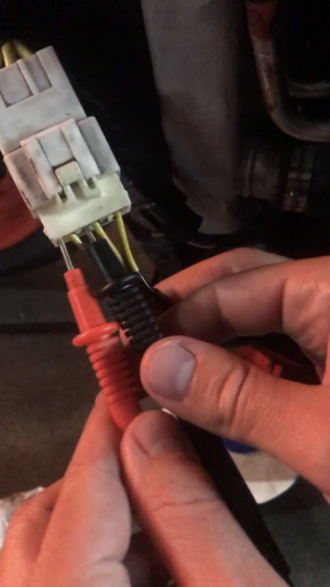

so wie auf dem bild, ist das falsch?
Da müsste ein Wert von 60-70V durchkommen auf Wechselspannung. Bei allen drei Phasen. Wenn das passt, bist schon mal nen Schritt weiter, dass es nicht an der Lima liegt. Nächster schritt wäre, den Regler abzuklemmen und zu gucken, was der so von sich gibt. Das sollte auch 14+V ergeben.
