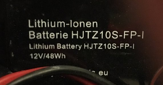

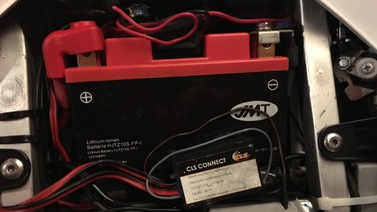

Ja hy leute habe eine Lipo HJTZ10S-FP eingebaut jetzt hab ich festgestellt das boardwerkzeug passt aber nicht mehr rein hat jemand eine Lösung für dieses Problem gefunden ausser das Werkzeug weg zu lassen :)
Solltest halt vorher die Einbaumaße kontrollieren.
Nicht nur glauben was empfohlen wird.
Welche Batterie hattest vorher drin ???
Also ich hab in meiner tuono und in der rsv jeweils die 14er und bei mir passt das Werkzeug
Ok - noch besser.
Die 14 ist etwas größer, oder?
Regulär & offiziell ist es die HJTX10-FP, die da rein gehört.
Also die
HJTX14H-FP. 150x87x93
Die
HJTZ10S-FP hat die gleichen Maße
Die HJTX10-FP finde ich außer beim wsc nirgends und selbst dort ist im Shop im Bild einen hjtx12 abgebildet und als die Masse sind auch gleich
Hab die HJTZ10S-FP drin und hatte schon eine in 3 RSV4 vorher - paßt und funzt.
Warum hast Du eine andere & wo liegt der Unterschied?
