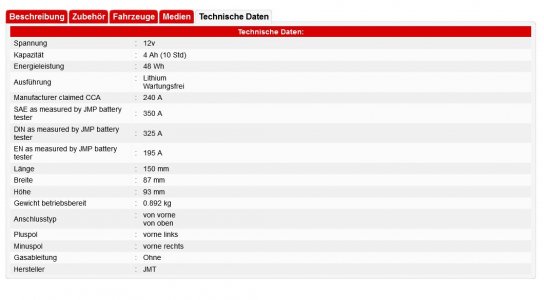

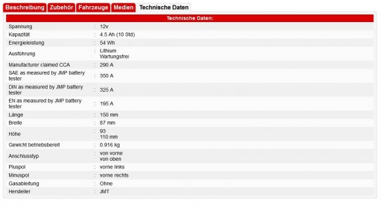

Verstehe das nicht, wo liegt der Unterschied von der ca. 30€ teureren HJTZ10S-FP zur HJTX14H-FP?
Also ist die günstige HJTX14H-FP (ca. 80€) stärker?
links die 10er, rechts die 14er

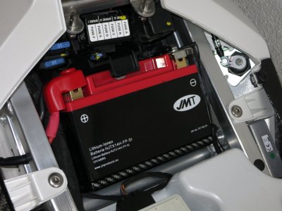

Hi Zusammen,
wie verbaut Ihr denn denn JMT HJTX14H-FP-SI in der Tonne. Habe sie gerade eingebaut, aber so richtig passt das ja nicht. Mit Spacern geht sie (logischerweise) nicht rein und ohne wackelt das Ganze ziemlich rum, was bei ner Batterie ja auch nicht Sinn der Sache sein dürfte ...
Grüße & Danke schon mal
Stefan
Servus,
ich habe unten eine 5mm dicke, mit Carbonfolie überzogene Styroporplatte untergelegt. Am oberen Halter habe ich asymmetrisch eine Gummischeibe am Halter befestigt. Asymmetrisch deshalb, damit sie nicht auf diesen Testschalter drückt.
Ich habe das graue "Schaumzeug" welches als Unterlage fürs Aquarium gedacht ist genommen.
Ich hab mir da jetzt auch einen Kopf gemacht...
und einfach den Plastikdeckel von so einen Fertigkartoffelsalat in 2 Hälften geschnitten und übereinandergelegt.
Was anderes hatte ich gerade nicht da und das scheint zu funktionieren.
