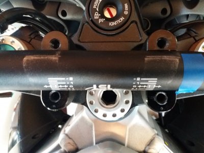

...habe das gemacht weil mir die Kröpfung des orig. Lenkers nicht passt.
Der AXN1 hat die gleiche Höhe wie der orig. Lenker aber eine stärkere Kröpfung.
Die Bremsleitung muss durch die Schelle am unteren Gabelholm etwas nachgezogen werden. Das ist Grenzwertig geht sich aber noch aus.
Auch das Gasgriffkabel wird knapp, geht aber auch so. Den Befestigungsblock hab ich innen ein wenig ausgefeilt (nur ca. 0,2mm und nur ganz am Rand) weil die LSL Stange um 0,2mm stärker ist.
Der LSL hat kein Gewinde für die Lenkerendgewichte, habe daher eine Klemmbefestigung für original Gewichte bestellt. Der Griffgummi flutschte mit Bremsenreiniger super rauf/runter. Die Blinkereinheit abzubauen war eine ziemliche fitzelei, der ist mit zwei 9er Torx geklemmt. Ein Loch dafür und für den ATC Schalter muss auch gebohrt werden.
Jetzt stört mich noch der ATC Schalter, der gehört wo anders montiert. Erstens kommt man unabsichtlich mit dem Daumen an die PLUS Taste, zweitens ist der Blinkerschalter für den Daumen zu weit weg. Dafür hab ich aber noch keine Lösung.
