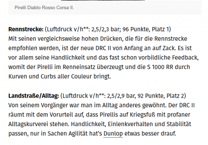

Du musst da mal etwas rumprobieren. ich finde, dass der sich selbst auf Originalvorgabe 2,5 & 2,9 super fährt. Wäre auch evtl. die Empfehlung für die kalten Tage jetzt zu Saisonbeginn.

PIMPANELLI UND METZELER vorne nicht unter 2,5 hat mit der Karkasse zu tun..spar mir Erklärung....lenkt unter 2.5 sch...ein
Hinten 2.6 bis 2.8 je nach Gusto und Fahrwerk
Also hat sich so 2,4 -2,5 Vorne und 2,6 - 2,8 Hinten herausgestellt, als der Luftdruck den die meisten fahren?
Ich meine mich zu erinnern dass der hier im Forum verblichene Bodo mal meinte vorne 2,5 hinten 2,9 (LS).
Das +/- 0,1bar kannste als Messefehler oder Komfortabweichung bezeichnen. Darum brauchste glaub ich keinen Eiertanz machen.
Was ich viel widersprüchlicher finde: Dem Conti attestieren sie auf der Rennstrecke ein eher nur mit Nachdruck erreichbares Temperaturfenster aber im Alltag soll er total toll sein. WAT? Im Parallelthread wird der Dunlop nur für warme Temperaturen empfohlen und kalt eher kritsch gesehenö. Das ist auch noch der Sieger für die LS. Ich glaube, ich vertraue lieber auf Aussagen von Leuten, die nicht auf Werbeeinnahmen angewiesen sind.
Versteht mich nicht falsch, ich will keinen der Reifen schlecht reden, aber irgendwie passen die Aussagen des Tests für mich nicht ineinander bzw. zu den Erfahrungen anderer Leute.
