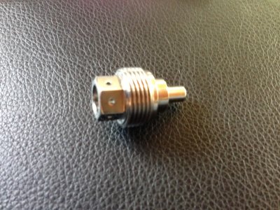

Ich würde auf den Magneten der Originalen Ablasschraube nicht verzichten wollen.
Oder die hier
Ohhh die schaut gut aus und gleich mit Bohrungen für ne Drahtsicherung .
Uli, wo kann man die kaufen ?

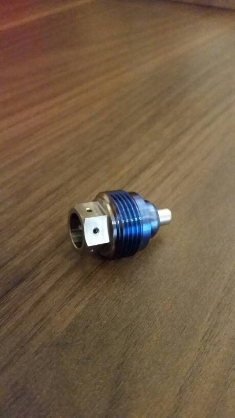

Hab jetzt ein paar von den Ablasschrauben.
PN an mich, wer eine haben möchte.
Grüße
Uli
Ich kann die Ölablassschraube von Uli nur empfehlen! !
