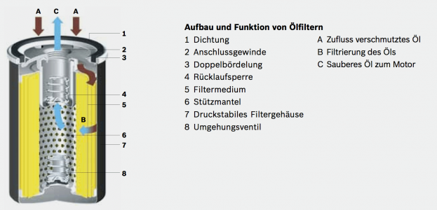

Nein am Öl wird nicht gespart. Was hat es denn mit dem Ventil auf sich?
Das wird ebenfalls von den allermeisten Aprilia-Händlern so gesehen/gehandhabt. Grund hierfür soll wohl der höhere Einsatz von Kleber bei Drittherstellern sein, welcher eben genau dieses Überdruckventil stärker belasten.Es gibt im Ölfilter ein Nebenflussventil! Das ist federbelastet und öffnet bei einem bestimmten Ansprechdruck, falls das Filtervlies einen höheren Druckverlust durch Verschmutzung aufweist als das v.g. Nebenflussventil. Filtervlies und das Ventil weisen dabei einen bestimmten Druckverlust bzw. Federkonstante auf der von Aprilia auf den V4 maßgeschneidert wurde
