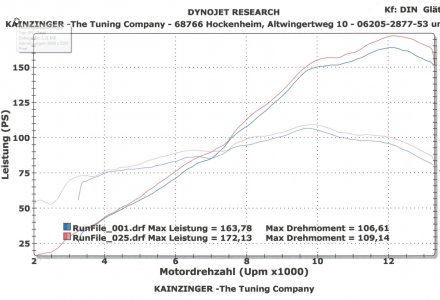

Ich hab eins. Aber nur Abstimmung von Kainzinger mit Serienauspuff, K&N-Filter und PCV. Hat keine Lambda mehr. Andere Datenstand drauf.
Die Gasannahme in unteren Drehzahlen ist auch viel besser. Verbrauchsmäßig kein Unterschied. Hat immer Durst.
Kainzinger hat gemeint das wäre halt eine Nebenerscheinung der Abstimmung. Hatte ja ursprünglich nur eine bessere Gasannahme gewollt. Aber die ungewollte Mehrleistung steht mir altermässig gut,hat er gemeint.-huch-
Hätte nicht gedacht das es so viel bringt schon bei der serientröte. Merkst du die Mehrleistung?
Man sieht ja im Diagramm vor der Abstimmung dass unter 3400 keine so rechte Leistungabgabe ist.

merkt man schon. Geht unten raus viel besser und gleichmässig. Die ganz oberen Drehzahlen interessieren mich nicht so arg.

@ Picke, das ist ja schon eine sehr schöne Leistungsausbeute bei relativ geringem Einsatz, da könnte dann ja mit einer Komplettanlage noch etwas gehen.
