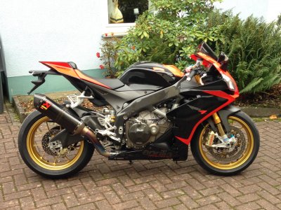

habe mir zum Winter eine RSV4 APRC Factory mit 8500 km angelacht. Seitdem habe ich einige Änderungen vorgenommen.
Hier mal ein Bild in dem Zustand, wie ich sie gekauft habe:
Montiert war:
-Evo 1 Titan Akrapovic-Komplettanlage mit Race ECU
-Carbonschoner an Rahmen, Schwinge, Motordeckel
-MRA Racingscheibe in Rauchgrau
Als Erstes wurde die siffende Gabel serviciert und die originale Auspuffanlage montiert, da in 2016 Sachsenring auf dem Plan stand.
Nach der ersten größeren Tour auf der Landstraße stellte sich dann raus, dass ein Kolben im linken vorderen Bremssattel klemmte. Im Zuge der Instandsetzung habe ich direkt neue Brembo SC Beläge eingebaut. Da die Bremsflüssigkeit unbekannter Herkunft und Zeit war, wurde die auch gleich gegen Motul RBF 660 getauscht. Des Weiteren wurde ein Ölwechsel vorgenommen, da hier leider vom Vorbesitzer gespart worden war... Zudem stellte sich der Stellmotor für die Auspuffklappe als defekt heraus und wurde dementsprechend entfernt.

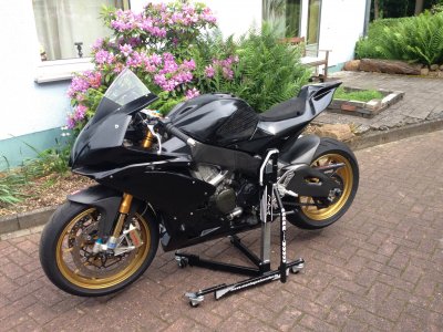

Stand heute nach etwa 3000 Kennenlernkilometer auf der Landstraße und soweit fertig für SaRi am 16/17.6:
-Evotech Kühler-und Ölkühlerschutz aus dem Forum
-Umkehrschaltung
-Front, Seiten und Bug aus Carbon
...lackiert mit der Spraydose in schwarz glänzend mit ein paar Sichtcarbonakzenten...(wo's noch ansehnlich war xD)... ist ein Studentenprojekt, von daher war eine professionelle Lackierung nicht drin
-Tankhaube und Heck von FiMa (2015er Heck mit genialer Passform für die 2012er )
...lackiert mit der Spraydose in Schwarz glänzend
-Lenkanschläge
-Stompgrips
-Brembo SC Beläge
-Achspads vorne und hinten
-900g JMT Lithiumakku
Startnummer und Sticker werden noch geplottet, die Slicks werden dann an der Strecke aufgezogen.
