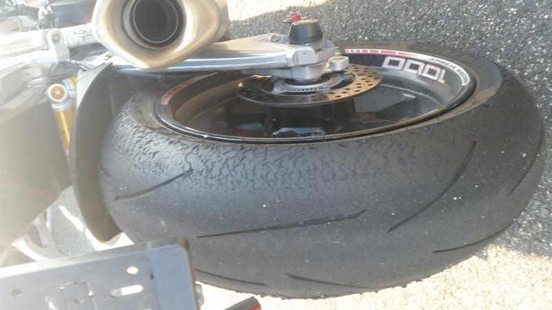

Nachdem es mit dem interact nie Probleme gab bin ich jetzt den RR gefahren. Ergebnis nach ein paar Turns Spreewaldring (Luftdruck wie von Metzeler vorgegeben und vorgewärmt): IMAG1462.jpg

Besser ist relativ. Hängt vom Einsatzzweck ab. Der RR K3 hat ne deutlich weichere Mischung als der Interact K3.
Unter 30grad 1,9 bar heiß.
Hab heut nochmal mit Metzeler telefoniert, man kann mit dem Reifen wohl bis auf 1,6 runter.
Auf jeden Fall. In Km auf der LS kann ichs dir nicht sagen, da ich den RR bis jetzt fast nur auf der Rennstrecke gefahren bin. Aber den Interact gibt es auch nicht mehr die, die noch zu haben sind sind alles Restbestände. Ich werd auch sehen, dass ich noch welche bekomme und in den Keller legen.
Würde es mal mit 1,7 - 1,8 versuchen und die Zugstufe hinten öffnen. Aber echt krass dass der neue K3 so kapriziös ist...
War halt der 1. Versuch mit dem neuen.
über Luftdruck hoch/runter, und Federbeineinstellung wurden mir schon absolut gegenteilige Ratschläge gegeben. Ich werds nächstes Jahr nochmal testen, wenn n Fahrwerksspezialist anwesend ist.

bin kein Reifenspezi. Aber hatte ähnliche Probleme und sie mit der Zeit besser in den Griff bekommen. Perfekt ist es noch nicht, aber es wird.
Generell gilt beim Fahrwerk immer so hart wie nötig und so weich wie möglich.
Es gibt einige Fahrer die durch die Kurve rollen und dann mördermäßig das Gas aufreissen.
Ich gehöre bzw. gehörte auch dazu. Sowas kann man kaum mit Fahrwerk und Luftdruck ausgleichen. Da muß man einfach den Fahrstil ein wenig weicher und homogener machen.
Aber wenn du die Zugstufe aufdrehst (und ggf auch ein wenig die Druckstufe) gibst du dem Federbein die Chance einen Teil der Arbeit vom Reifen zu verrichten.
Wenn du den Luftdruck absenkst, dann vergrößerst du den Latsch und die aufkommende Temperatur verteilt sich über eine größere Fläche.
zur Temperatur: wenn es heißer wird und das Bild schlechter wird, langsam weiter runter mit dem Druck. Wenn es kälter wird und das Bild schlechter wird, höher mit dem Druck.
Im Zweifelfall immer den WOlle von Reifen GP fragen!

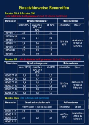

Danke für den Tipp, ich denke ich ich werds testen müssen. Den Fahrstil hatte ich auch in Verdacht und er wird sicherlich auch eine Rolle spielen, der Reifen von nem sehr erfahrenen Kollegen sah aber ähnlich aus. Hier die Luftdrucktabelle:
