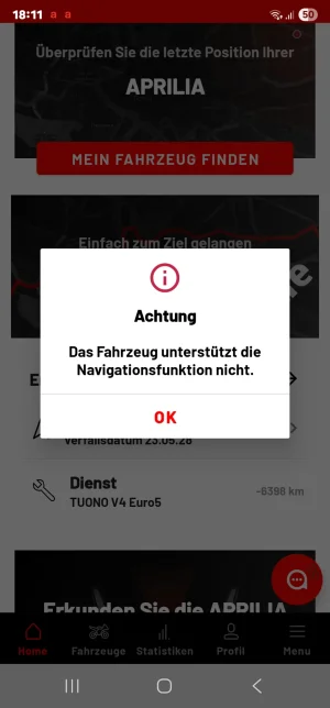

Jetzt lässt sich Handy und MIA überhaupt nicht mehr kopplen, ich habe MIA bereits resettet, die App vom Handy deisntalliert und neu installiert, geht nur so halb.
Im Handy wird angezeigt, dass keine Verbindung mit dem BT-Router aufgebaut werden kann, über die App kann ich aber die Tuono finden.
In der Anzeig vom Handy steht immer nur "wird gekoppelt" mit einer Dauerwartschleife, ich habe ca 30 Minuten gewartet, immer nur Warteschleife.

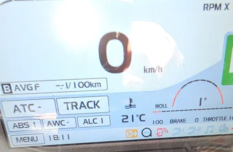

Im Display der Tuono wird die Navi-Karte und der Kreis mit den 3 Punkten angezeigt, die anderen Symbole (Handy, Ladeanzeige) bleiben grau.
