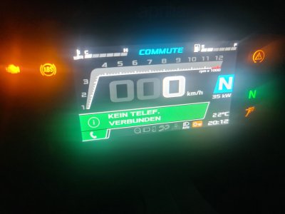

Danke für die Antwort aber ich sehe zum Beispiel das wo steht kein Telefon verbunden, dann noch das mit Musik aber reseten hab ich nicht gefunden beim durchklicken nach rechts. Wie führe ich denn reset durch mit welcher Taste?

Nach Musik müsste ein weiterer menüpunkt kommen, soweit ich mich erinnere. Dort mit den hoch/runter Pfeilen navigieren und dann mit dem linken Button den Reset bestätigen
Und, hats funktioniert?
Ja hat funktioniert. Danke ! Peinlich das ich da nicht selber draufgekommen bin 🫠
