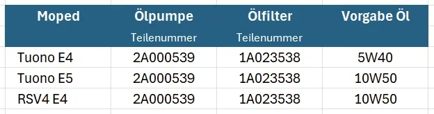

Also. Ölverbrauch. Ja, es kommt beim V4 vor. Entsprechend meines Fahrstils, Last, Drehzahl, viel im Schubbetrieb etc. gönnt sich meiner gerne einen Schluck mehr. Bei Recherche ist mir folgendes aufgefallen: Mit identischer Ölpumpe und Ölfilter hat man von 5W40 auf 10W50 geswitcht.
Ja, 10W50 ist viskoser als 5W40. Ja, könnte besser abdichten und weniger Öl verbrauchen. Ja, 5W ist in unseren Breitengraden ohnehin fragwürdig und wie genau man es in Noale mit der Entwicklung nimmt oder sagt "scheiß drauf" sei aaaaaaalles mal dahingestellt. Dass sie die selben Teile über 379 Generationen hinweg verwenden, weil das gebundene Kapital umgewandelt werden muss dies das alles bekannt. Jaaa Systemdruck höher blabla evtl. schlechtere Wärmeabfuhr die zur Folge haben kann dass SCHNAUZE HALTEN.
Ich will wissen, welche Wirkung der Wechsel gehabt haben könnte.
Meine Frage lautet und richtet sich insbesondere an die Euro 5 Tuono-Fahrer:
Ist bei der E5 Tuono hier im Forum ein geringerer Ölverbrauch als bei der E4 Tuono zu erkennen?
Können sich hier ganz viele Leute mit Euro 4 und Euro 5 Tuonos melden und ich sammel die Daten zusammen und erstelle einen Graphen und bilde mir dann ein, ein Muster zu erkennen? Denn ich bin ganz kurz davor das 10W50 in meine Euro 4 Tuono zu kippen und mich giert es nach Zahlen und Daten.

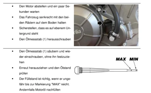

Boomer-wirksames Hinweisbild:
Ja, was willste denn anderes machen, als die Viskosität einfüllen, die der Hersteller vorschreibt? Die werden sich ja schon was dabei gedacht haben......
Vielleicht wurde ja sonstwas, ausser Filter und Pumpe, am Ölkreislauf geändert, was diese oder jene Visko erfordert. Die Info haben wir ja gar nicht.
