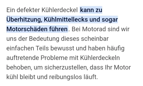

Kühldeckel ? Wenn der undicht wird stiegt die Temperatur auch an. Hatte ich mal gehabt.
Kühldeckel sieht unauffällig aus, zumindest sieht man keine Kühlmittelreste.

Bei meinem Kühlerdeckel war es so, dass es während der Fahrt soweit in Ordnung war, nur wenn ich dann das heiße Moped ausgeschaltet habe, hat wegen fehlender Kühlung die Flüssigkeit zu kochen begonnen. Dann hat es im Ausgleichbehälter geblubbert und der Behälter ist übergelaufen.
Zunächst würde ich mal sicherstellen, ob die Lüfter anspringen.
Ganz genau. Man sieht da auch nix am Deckel. Deckel getauscht & Problem war weg.

Ich hatte das vor längerer Zeit mal bei einem Kumpel mit E4 Tuono 1100er Factory, da war zwar Kühlwasser im Ausgleichsbehälter, aber der Kühler selbst war fast leer. Ursache war in seinem Fall der Deckel vom Kühler, da war wohl das Ventil/Membrane kaputt.
