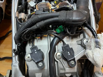

Hatte ich eigentlich schon kontrolliert. Hast du ein Tipp, wie man erkennen kann welcher Stecker wohin? Kabelfarbe ist ja gleich…

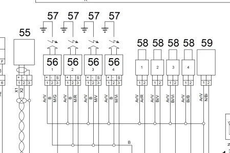

Auf den Stecker vom Kabelbaum steht coil 1 (zylinder 1)
Coil 2 zylinder 2 usw.
Auf deinen ventieldeckeln steht die zyndreihenfolge drauf, bei mir wahr es genau gleich wie bei dir, die hinteren zwei hatt ich vertauscht.

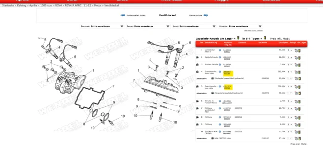

Zündspulen-Stecker hinten hatte ich vertauscht. Bei der Tuono haben die auch unterschiedliche Teilenummern. Vermutlich sind die Spulen selbst identisch und nur die Kabellänge anders. Daher das auf jeden Fall mit der Explosionszeichnung abgleichen, daraus ergeben sich dann auch halbwegs die Position und Steckerzuordnung.
Ist bei der RSV4 aber scheinbar identisch:

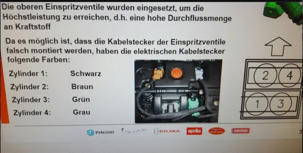

Also Stecker sind nicht vertauscht, auch die Einspritzdüsen nicht.

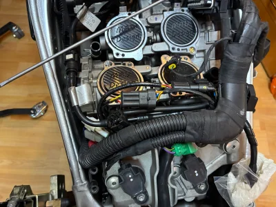

Hatte die hinteren beiden auch gerade vertauscht, dann lief sie noch schlechter, Ich werde mir nochmal vorne angucken, da dort auch der Krümmer merklich heißer wird wie hinten. Ist das auch eine Option?

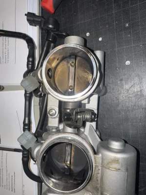

Edit: Wenn ich mir die Drosselklappen angucken sind die hinterm verrust und die vorderen nicht…
