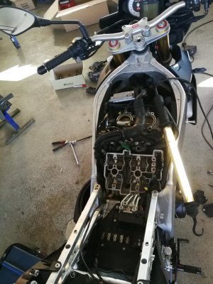

Hallo Zusammen,

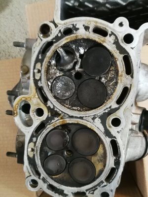

ich habe leider einen Motorschaden bei meiner Tuono V4 ABS 2014 (vlt Ventil gebrochen.., hat auf den Zylinderkopf aufgeschlagen).
Für das weitere Zerlegen brauche ich ein Werkstättenhandbuch wo der OT samt Stellungen (Nockenwelle, Kurbelwelle....) eingezeichnet sind und diverse Schrauben mit Nm angegeben sind.
Könnt Ihr mir bitte helfen, ich finde das leider nicht zum Downloaden!
Vielen Dank im Voraus!
LG Hannes

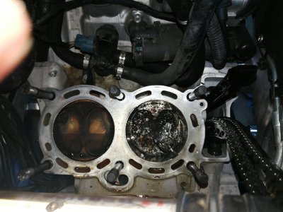

Genau des gleiche ist bei einer auch passiert... Selbe Modell...
Bei mir hat sich die Reparatur nicht mehr gelohnt, da auch die lauffläche innen beschädigt war.

Hab erst 19900km drauf, dürfte normal nicht passieren. Hab schon gelesen das die Ventile eine Schwachstelle sind... Ist echt kake, falls mir jemand mit einem Zylinderkopf aushelfen kann wäre ich sehr dankbar!!
