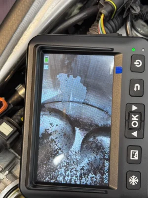

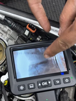

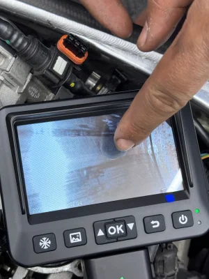

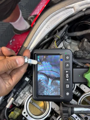

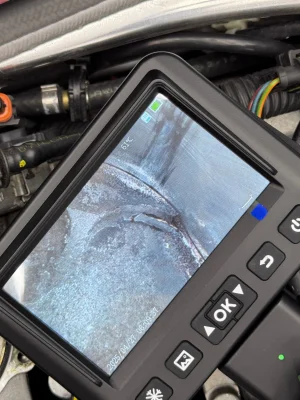

Hallo zusammen,
Ich hab meine Tuono auf Grund von einem tickern zu dem Mechaniker meines Vertrauens gebracht.
Dieser hat sich das mal angehört und heute mal in den Motor geschaut.
Dabei hat er folgendes gefunden.
Er tippt darauf das die Steuerzeiten nicht mehr gestimmt haben.
Laut ihm ist es ein Motorschaden
Wie auch immer, im Anhang findet ihr Bilder.
Vielleicht kann jemand von euch eine Aussage zusätzlich treffen.
Motorrad lief einwandfrei, es war eben nur dieses tickern zu hören was definitiv nicht zu den normalen Geräusch dazu gehört.
Das tickern war durchgehend da.

Ja, ich würde dem Mechaniker zustimmen das ein Motorschaden vorliegt. Verstellte Steuerzeiten, jenachdem wie stark verstellt, ergeben im schlechtesten Fall Kontakt von Ventil-Teller auf Kolben. Ob das hier der Fall ist, ist für mich so nicht ersichtlich.
Aber definitiv ist deine zylinderlaufbahn aber mal sowas von defekt, was so meines Wissens nach (Laie) nicht mehr zu fahren ist. Sind die Bilder von allen Zylindern oder nur ein paar?

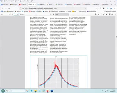

Sieht am Kolbenboden außen eher geklingelt und zu heiß geworden aus.
Düsen zu, oder Benzinpumpe fördert nicht mehr richtig.
Zu mager - zu heiß.
Oder aber schlechter Sprit bei zu agressivem Mapping / Zündzeitpunkt.
Gute Datei im Anhang...

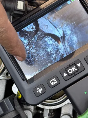

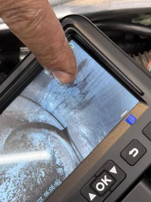

Am meisten Bild 1,2,3,10
Da ist bestimmt der Kolbenringsteg runtergebrannt und dann hats die Kolbenringe verspult.

EINHUNDERTVIER Seiten über Kolbenfresser und andere Grausamkeiten… Jesses….
Des darf man aber nicht vor dem schlafen gehen lesen.
Da liegt man ja die ganze Nacht wach oder hat Alpträume! 🙈😱🤯

In den Ventiltaschen und mittig des Kolbenbodens scheint gut Ölkohle zu sitzen.
Die muss Öl ohne Ende gesoffen haben, bei den Zylinderwänden.
Fürs Klingeln gibts zwei Hauptverdächtige:
1. Zu viel Frühzündung (Mapping)
2. Zu wenig Sprit (Mapping oder technischer Defekt in Richtung Benzinzufuhr/Einspritzung)
Und dann vielleicht noch zu hohe Verdichtung durch den Aufbau von Ölkohle.
