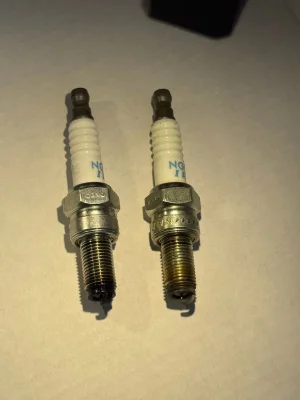

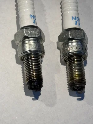

Hab hier ein Bild der Zündkerzen von den beiden Zylindern.
Hilft das etwas um eine weitere aussage zu treffen?
Vielen Dank schon mal an alle für eure Unterstützung.

Hast du das Map mit 98 oktan Pflicht oder 95 oktan?

Nein, nur am Anfang, dann ein Map von Johann (LB20), anschließend das orig. Race-Map und mittlerweile eins von Roman (V4/Custom).
Krümmeranlage und Airbox der RSV4 und Akra Race.
Mittlerweile von roman ist etwa wie lange in Zeit oder Laufleistung?
Bin nur mal etwas neugierig.
Roman hat mir die Map auf Wunsch auf 95 Oktan programmiert.
Hab immer mal bedenken das ich irgendwo bin wo ich keine 98 bekommen kann.
Tanke aber ausschließlich wenn möglich 98 Oktan oder höher
Ich kanns mir beim besten Willen nicht vorstellen dass die paar hundert km in deinem Besitz dafür verantwortlich sind, besonders mit dem Map. Hatte meine gestern auf dem Prüfstand mit 95 oktan und 98 oktan map, rsv4 Krümmer und airbox (auf meiner 19er tuono), wurde hoch und runter, alle Lebenslagen abgefahren, afr Werte waren immer absolut im top Bereich, deutlich fetter als werkseitig, trotz der Umbauten im Ideal Bereich für den v4.
