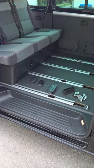

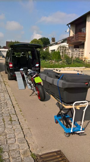

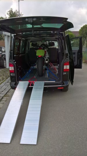

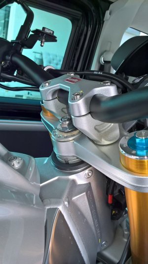

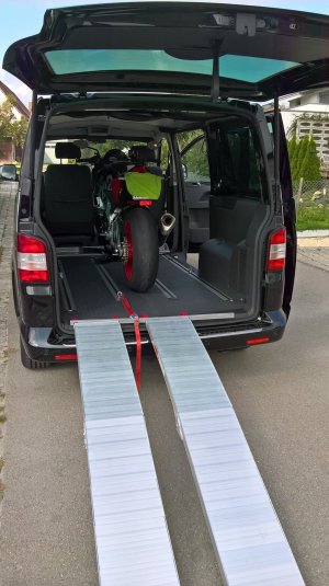

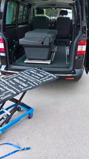

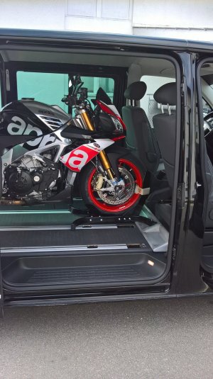

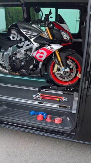

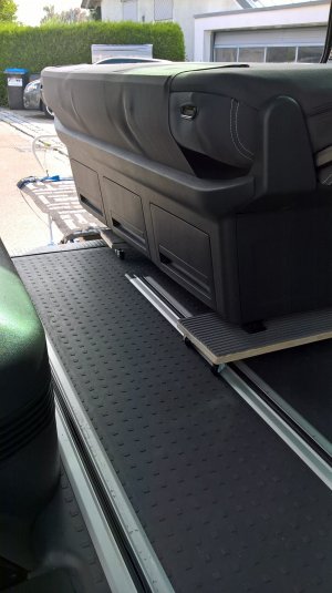

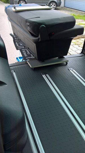

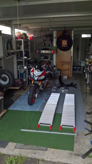

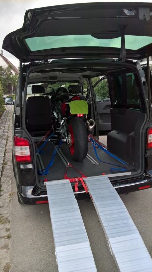

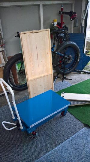

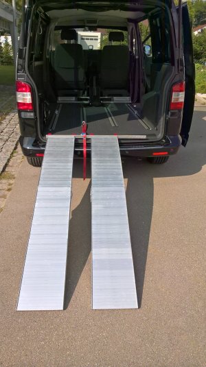

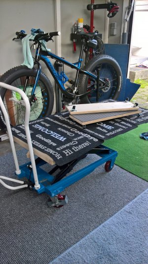

so hier nun wie versprochen der BILDLAUF
Vom Bulli im Alltagsdress zum ApriliaBulli....und wieder zurück zum AlltagsBulli
Zeitbedarf - Garage auf bis abfahrfertig - 20 Minuten/ Rückrüsung - 24 Minuten
( könnte auch etwas schneller gehen, aber nicht Sonntags ;))
So,ich hoffe das hilft....:LOL:

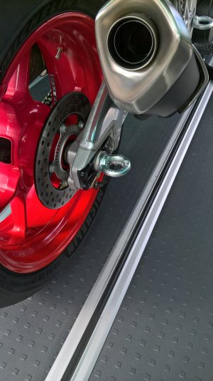

Jetzt mal zu deinen Bildern, die Radwippe machst du nicht Fest am Boden?
Habe an meiner Radwippe Winkeleisen geschweißt und ein Loch rein und mit diesen Fitting befestigt an der Bodenschiene.
http://www.fahrzeugeinrichtung.de/e.../Fahrzeugeinrichtung/Products/"F 80 778 826o"
Mein Hinterreifen steht in einen U-Profil mit Langlöchern für ein Spanngurt, welches auch mit Fittings befestigt ist, dadurch kann das Hinterrad nicht mehr nach oben.
Dann noch zwei Spanngurte die leicht nach vorne abgespannt werden und Fertig.
Hallo AlbV4,
wo bekommt man diesen Hubtisch 'günstig' und was bedeutet modernisiert?
Das wuppen der Sitzbank geht immer gewaltig auf den Rücken.
Das Du das Mopped mit Spiegeln reinbekommst, klasse.
Unsere Duke und die Prilla passen in unseren Beach nur ohne Spiegel.

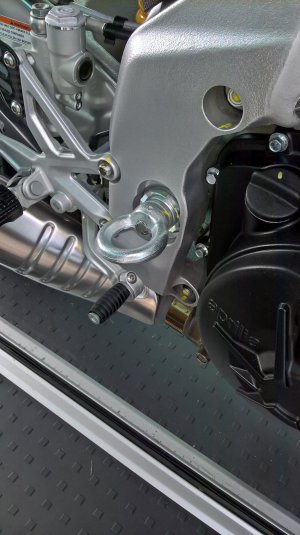

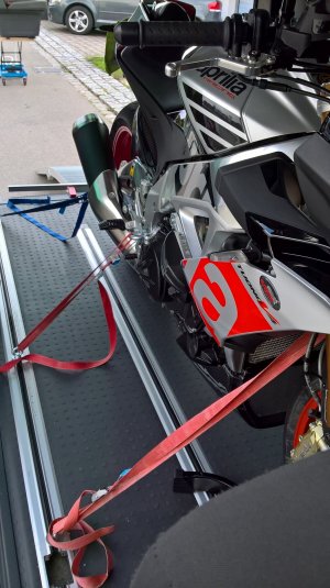

Hi,
Doch die Wippe ist 4 x Fest
2 x durch den Winkel und die vorderen Beine der Wippe mit Stebolzen aus Nutsteinen (der Winkel in/auf dem die Wippe steht, sichert nochmals zusätzlich gegen ein Vorrutschen bei Notbremsung) u 2x mit Stehbolzen Nutsteinen durch die hinteren Beine der Wippe, also 4 Stehbolzen mit Nutsteinen in den Bodenschienen.
( bei den Bildern, habe ich mir die Flügelmuttern u U-Scheiben 4 Stück gespart.)
Mein Hinterrad kann/Sollte auch nicht mehr hoch können, da ich das ganze Bike ja an der Hinterachse und der Schwingen Achse nach unten Abspanne.
Vorne als gegenspannung dann noch durch den Lenkkopf....
So habe ich mit Der Wippe 7 Fixpunkte auf die sich eventuelle Kräfte verteilen können/sollten....

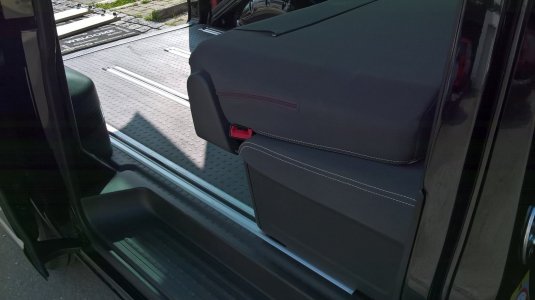

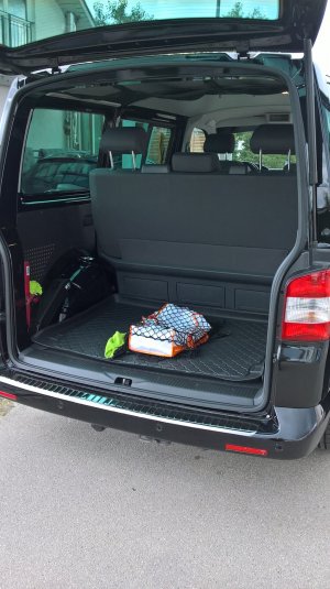

Hi,
.....modernisiert.... Sorry Mister Appel war am Werk.... Sollte heißen modifiziert....
Die Tischverlängerung/Auflage war damit gemeint..... So kann ich, wie auf den Bildern beim Entladen und Beladen der Sitzbank weiter reinfahren (Stoßstange begrenzt ja ...) und kann die letzte Befestigungsanlagen-Bankfussreihe frei einfahren um beim Beladen den Transportwagen darunterstellen und dann auf diesen ablassen. Dann die Bank einfach in den Bus schieben und den 2. Transportwagen unter die nachher rechte Befestigungsbeine der Bank zu stellen.
Bis dahin null Kraftaufwand
Nun die Bank nach schräg vorne fahren drehen und von den Transportwägen heben. Diese rasten dann in die Bodenschienen....
Zur Frage fahrbarer Hubtisch:
Da gibt's im Netz günstigere als den, den ich gekauft habe...
Mir waren ein paar Dinge einfach wichtig:
Softer Ablass/ Fusspumpe/ Sitz des Ablassgriffes/ Rollenbremse/Rollengrösse/ Tragfähig ü 120kg /GS....
Gekauft bei:
http://www.profitexx.de/
Für 189.-€ inkl. Fracht
Kam per Spedition
Geprüft auf 150 KG
LG MA
