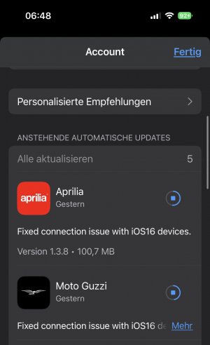

Hab mich gestern mal spontan davon navigieren lassen und kann bestätigen, dass es bei mir gestern auf Anhieb wieder funktioniert hat. Lag also offensichtlich wirklich daran, dass Luigi Spaghetti-Code reinprogrammiert hat beim vorherigen Update für iOS 🤷🏻‍♂️
Ein neues Update….
