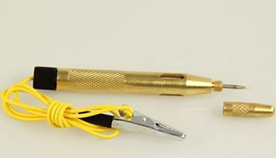

Hast ne Prüflampe ?? Wenn ja geh mal auf das Kabel zu den Blinkern ob da was blinkt an der Prüflampe.

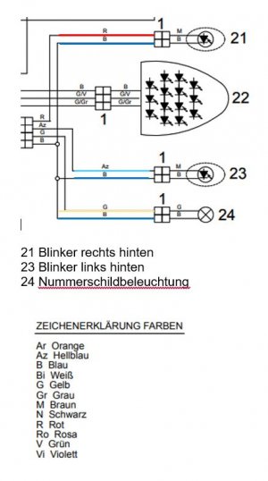

Hatte mir darüber keine Gedanken gemacht, aber kurz ein Bildangesehen vom Löten.
Blinker Kabel schwarz und gelb.
Stecker vom ori blinker braun und blau.
Auf dem Bild hab ich schwarz und braun zusammen.
Meine geringen elektro Kenntnisse sagen dass eine Zuleitung in der Regel schwarz oder Braun ist.
Nullleitung blau..
Von daher sollte sas passen.
Aber ich teste nochmal
Prüflampe und CAN Bus ist keine gute Idee Walter, wenn dann + - Prüfer.
Das musst mir aber jetzt erklären.
Was der Unterschied einer Prüflampe und einer eingebauen Glühbirne (in dem Fall LED) ist.
Die Prüflampe hat so 5 Watt, je nach Einsatzzweck.
