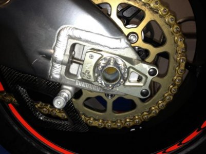

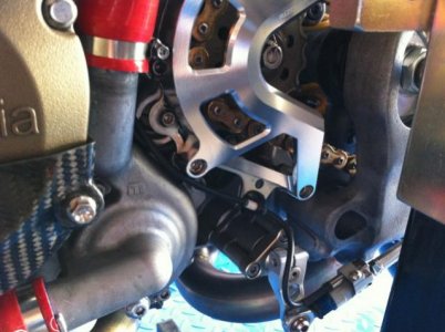

die Gummierung ist nur ein Vibrationsdämpfer, wenn das Ritzel für 525er Kette ist, sollte es passen.
Statt vorne einen Zahn weniger, ist es besser hinten 2 Zähne mehr zu nehmen.
Je kleiner das Ritzel vorne, desto mehr "Stress" hat die Kette, damit sie um die enge Kurve kommt und hat einen größeren Verschleiß, wird auch deutlich heißer.
Es ist für die Kette besser, vorne größer zu bleiben (in WSBK und motoGP werdenteilweise vorne über 20 Zähne gefahren, um die Kette zu schonen). Klar, für die einfacher, da man mit der Primärübersetztung (Getriebe) den Ausgleich herstellt.
Mehr Zähne hinten bedeutet aber auch, dass die Kette kürzer wird, bzw. die Hinterachse wandert nach vorne.
Ritzel vorne kleiner => Kette wird länger => Hinterachse wandert nach hinten.
Idealfall:
Ritzel neu mit originaler Zähnezahl, Kettenrad größer und Kette länger bis die Hinterachse bis ca 2 cm fast hinten ist.
Damit wird der Hebel (Hinterachse-Schwingenachse) länger und das Federbein wird weicher angesprochen und der Radstanfd wird länger.
Sicherlich habt Ihr schon gehört, dass die Rennteams beim Thema Handling und Fahrwerk immer wieder von unterschiedlich langen Schwingen sprechen.
