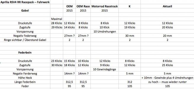

Hier mal alles zusammengetragen.
Werde mit dem Heck wieder runtergehen :-( und bin dann am WE mal gespannt.
Grüße

Damit ich bei den Supercorsa SP in 200/55 ein gutes Reifenbild bekomme muss ich auch mit der Zugstufe hinten (gefühlt) extrem weit auf.....Bin glaube ich bei 22 klicks auf. Und das obwohl beim Negativfederweg (Vorspannung) auch schon auf RACE Setting gegangen bin.
5mm Negativfederweg hinten ist aber auf jeden Fall sehr wenig....Würde ich wieder auf die 14mm oder was angegeben ist gehen und eher dann die Federbeinlänge anpassen wenn du die Geometrie brauchst.
Habe in einem anderen Thread bereits geschrieben dass sich meiner Meinung nach die -5mm an der Schwingenachse im Vergleich zu den -2,5 vom 13/14er modell zu wenig anti-squat haben und man deshalb so viele Probleme hat. Habe mir die 2,5er Einsätze für den Rahmen besorgt und werde mal einen Vergleich machen und dann berichten. Aber diese überzogenen Settings am Federbein um das Heck oben zu halten kann meiner Meinung nach nicht die Lösung sein....

Das Heck ist bereits wieder 5 mm runter, fährt sich so auf der LS erstmal gut.

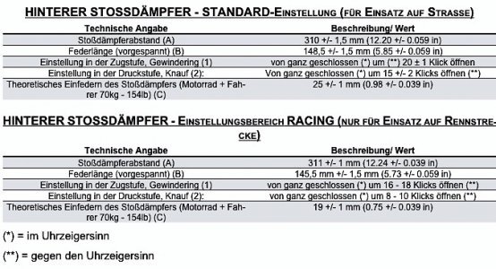

@ralf
Verstehe Deine OEM Angaben bezüglich der Zugstufe am Federbein nicht.
Für meine 16er RF habe ich andere Angaben:

Die Angaben von @ralf sind für 2015er OEM. Für 2016 wurde auf 105er Feder gewechselt und glaub die Anlenkung geändert.
