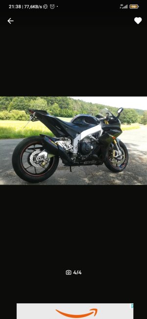

So sah er an der vorherigen maschine aus. (Den Aufkleber habe ich entfernt)

Das ist dann aber keiner vom 200ps Modell von dem ich rede. Das erkennt man am Kat. Der Auspuff stammt von einer Rsv4/tuono von 2011-14
Hätte es mir auch nicht vorstellen können, dass der Endtopf von der 2015er einen geringeren auslassdurchmesser hat bei mehr deutlich mehr Leistung
Meint ihr der Sound ändert sich irgendwie ? Sind zwar 6cm weniger Rohr aber auch 6mm kleinerer Auslass.
Der Auspuff stammt ziemlich sicher von einer der ersten V4 Tuono`s ohne ABS. Ab (ich glaube Ende) 2013 hat die Tuono ABS bekommen und ab da ist dann auch der Auslass vom Endtopf größer geworden.
