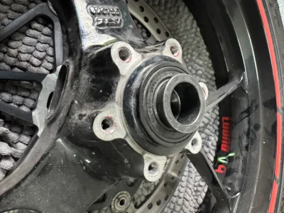

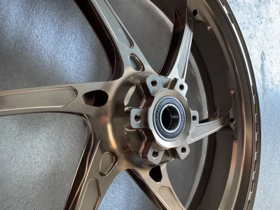

Hallo zusammen, habe jetzt für meine Tuono V4 Bj. 21 einen Satz OZ Gass RS erstanden und werde sie auch eingetragen bekommen, wenn denn das Vorderrad passen würde. Es waren vorne keine Distanzbuchsen dabei und jetzt heißt es man soll die der Originalfelge nehmen. Hat jemand von euch damit eigene Erfahrungen gemacht?

Hallo
Das ist leider bei den OZ Felgen etwas speziell gelöst, die Büchse liegt auf dem Lager-innenring auf und hält nicht wie bei den originalen in der Dichtlippe des Wellendichtrings.
Grüsse Mario
