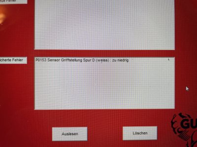

nach erfolgreichem TÜV-Termin heute morgen hat meine 2011er Tuono (V4 Aprc) den Urgent Service 200m vor der eigenen Einfahrt geworfen.
Ausgelesen hat sich "P0153 - Sensor Grillstellung Spur D (weiss): zu niedrig" ergeben. Fehler erstmal gelöst, danach keine weitere Auffälligkeiten.
Hatte den Fehler schon mal jemand?
Im WHB finden sich unter dem Fehler nur Hinweise auf Kurzschlüsse, was ich aber eigentlich ausschließe - kann das mit Feuchtigkeit zusammen hängen, da es heute morgen recht heftig geregnet hat? Und, weiß jemand wo die entsprechenden Stecker sitzen, oder geht das sowieso zum Demand-Sensor?
