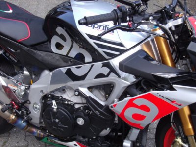

Hier sind die Kellermann Lenkerenden Blinkern montiert

habe die Lenkerenden von Kellermann auch seit über einem Jahr dran.
Das geht und bisher haben mich immer alle gesehen, das mit der Ampel stimmt aber @Vince

Finde die ziemlich cool. Aber nicht grad so der Schlapper. Warum sieht man die schlechter? Sind doch recht hell und weiter oben angebracht.
Gibt es da extra Widerstände für? Wie macht man die vorderen Halter zu?
Mit den bereits erwähnten Platten? Ja fragen über Fragen eines Unwissenden:cool::cool:
Moinsen,
Widerstände sind nicht nötig. Ist halt Gefummel mit der Montage an die Lenkerenden, Löcher bohren im Lenker Kabel nach unten ziehen etc.
Der Halter vorne ist so unauffällig da ist eigentlich fast nix nötig. Ich würde eine schwarze Kunstoffplatte oder Alublech zurechtfeilen und gut ist.

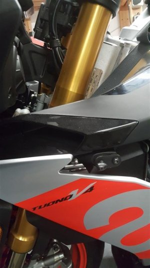

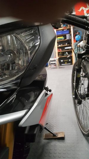

So sieht das vorne aus....

Jo Vince,
sind die Atto. Keine Verlängerung nötig. Ich habe die Kabel aus den Originalen Blinkern benutzt und an die Kellermänner Kabelschuhe gecrimpt. Schrumpfschlauch und fertig.
