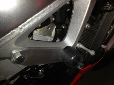

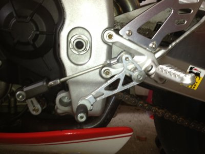

So nun die Seitenpads im montierten Zustand

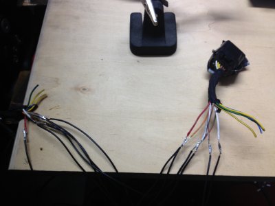

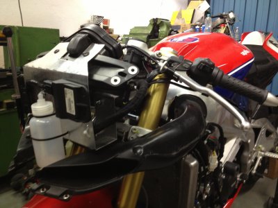

Außerdem hab ich heute angefangen das ganze Elektronikgedöns von der Seite nach Vorne vor die Kanzel zu verlegen und dazu die Kabel verlängert
Löten is gar nicht so schlimm wie mein Bro tut ::::::D
Ging alles ganz gut!
Nächste Woche gehts dann weiter mit den Lötarbeiten und den Kühlwasserausgleichsbehälter anders zu positionieren...
Maxville
Was brutzelst denn da an der Verkabelung rum? Warum nimmst'n keine Quetschverbinder? Das hält wenigstens dauerhaft. Die Lötverbindungen vibriert's Dir irgendwann durch. Da haste dann richtig Spaß bei der Fehlersuche.
Genau so ist das bei den WSBK von Aprilia auch.
Hier z.B.:
So ähnlich ist es bei mir auch... Nur wollte ich verhindern, das Pad- und Motorbefestigingsschraube die gleiche ist!
Auf den Bild sieht man, dass der Pad leicht schief Bgeschliffen ist um sich besser an die Verkleidung an zu passen :-) kein schlechte idee! ...werde ich eventuell auch noch umsetzen!
Muss mal nachhaken wer so ne Crimpzange hat...
Die Dinger sind schweineteuer! Kann die Lötverbindungen ja noch umändern ;-)
Bei den dicken Kabeln vom Regler werd ich (wenns geht) die Kabel nicht verlängern, sondern tauschen.
Muss nur mal checken, ob ich innen im LiMa-Regler an die Kabel komm...

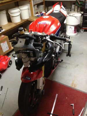

So, diese Woche gings mit dem Kühlwasserausgleichsbehälter weiter...

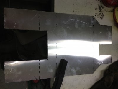

Dazu musste ich ein Halteblech fertigen, wo ich alles montieren kann inkl. LiMa-Regler und so

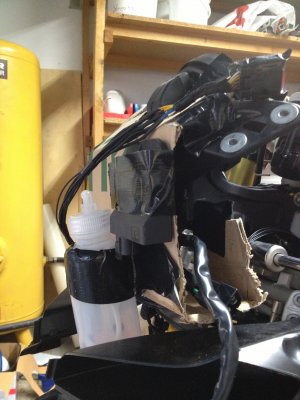

Also als erstes aus Pappe mal grob eine Schablone gemacht um die Montage der Kanzel prüfen zu können
Nachdem die Position der Teile fest stand, hab ich anhand der Schablone ein Blech ausgeschnitten
Zu guter letzt das Blech zurecht gebogen und alles montiert
Ist nicht die schönste Lösung, aber es funzt...
Im Winter mach ich mir ein Alu-Racing-Geweih, so dass das Blech wegfallen kann

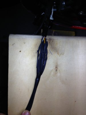

Kabelbaum ist jetzt ummantelt und sauber verlegt

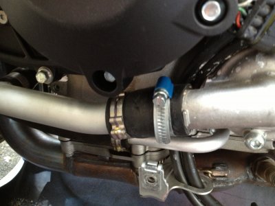

Schlauchschellen sind gegen schraubbare gewechsel

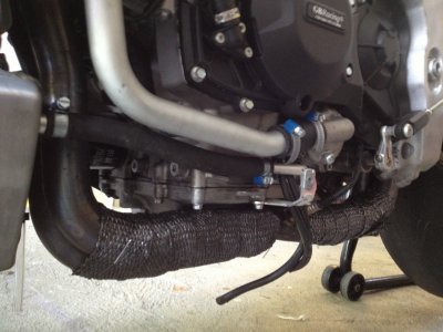

Hitzeschutzband um den Krümmer gewickelt, dass mein Bug nicht mehr abkokelt
Nette Idee mit dem Hitzeschutz Band ! Ich hab meinen Bug mit der Hitzeschutz Folie ausgekleidet und das geht auch sehr gut , ausser im Regen da fuellt sich der Bug bloederweise :D

Genau aus dem Grund hab ich mich für das Hitzeschutzband entschieden...
Im Bug sammelt sich jeder Dreck, Öl und auch eben (Regen-)Wasser.
Mit Folie sieht dass schnell siffig aus, vor allem wenn die Folie angekokelt ist und die Hitze nicht aushält!
Dass Band machts alle mal ;-)

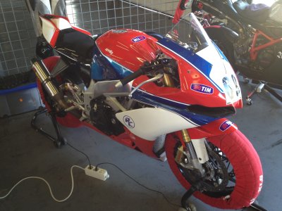

Heute erster Tag in Brno vorbei...
Kiste läuft gut! Krasse umstellung von ner 1098R...
Zeiten technisch bin ich auf gleichen Niveau, ma gucken was morgen noch so geht!image.jpg
