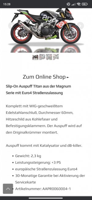

Ich habe eine 2019 tuono gekauft an der ein QD schaust Slip on mit Kat / DB Killer und E-Nummer verbaut ist. Eliminator ist auch verbaut.
Jetzt würde ich schon drauf hingewiesen da das so nicht legal ist und auch der Motor drunter leider würde. Auf der Hompage steht zumindest das er zugelassen ist . Kann das denn sein ?

Zugelassen ist er für EURO4.
Das Problem bei allen Nachrüstschalldämpfern ohne aktive Klappensteuerung (also Akrapovic oder SC-Project) ist der dort verwendete dB-Killer. Der Auslass ist einfach zu knapp bemessen um die Emissionswerte ohne geschlossene Klappe einzuhalten. Dadurch fehlt es bei höheren Drehzahlen an Durchlass, was wiederum sowohl die Leistung negativ beeinflusst, als auch für eine schlechte Hitzeableitung aus dem Abgastrakt sorgt. Bei Vollgasetappen kann es dir die Auslassventile verbrennen.
Alternative: Ohne dB-Killer fahren, oder weg damit und Original, oder gleich was Vernünftiges kaufen.
Die angegebenen +3 PS kannst du direkt vergessen. Mehrleistung generiert dir ohne perfekte Abstimmung und StVO konform kein Nachrüstschalldämpfer.
