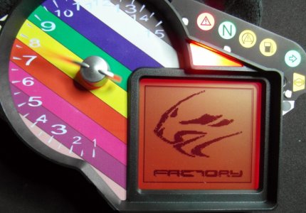

Wegfahrsperre ist zwar deaktiviert aber das Zündschloß kannst du trotzdem nicht weglassen,
da der Tacho noch eine eigene Wegfahrsperre hat.
Hier kannst du entweder den KeyDummy verbauen oder den Tacho flashen lassen.
Ich hab meinen Tacho flashen lassen.
Gruß Markus
