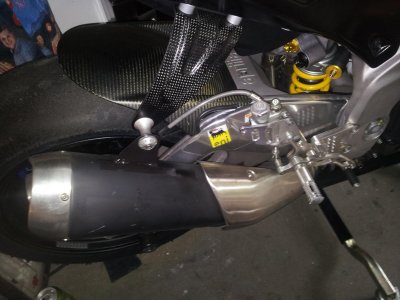

Der Tom hat die drauf. Habe mir diese jetzt aber auch bestellt. Den Aufnahmepunkt für original Pott hat sie nicht. Da muss man was bauen.
z.B. ein Blech an den Endtopf geschweißt (oder schweißen lassen) und dann mit ner Halterung über die Sozius Fußrasten befestigen. Wie beim Akrapovic.
Ja... Hab mit das in Most schon genauer angeschaut ;)... Werd mit aber warscheinlich ne Schelle selber biegen ... Schweißen oder kleben ist immer so ne Sache :)
Ich hatte das auch erst mit einer Schelle probiert, aber da musst du so festen Stahl nehmen, dass der sich dann nicht verbiegt, wenn er unter Spannung steht. Die Form des Auspuffes ist auch nicht gerade einer Schelle zuträglich. Aber feel free...
