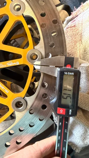

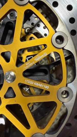

Hallo zusammen,
ich habe seit mittlerweile 28.000 km die oben genannten Bremsscheiben montiert. Da es sich um vollschwimmende Scheiben handelt, bin ich mir unsicher, ob sich das Axial- und Radialspiel noch innerhalb der Toleranz befindet.
Leider finde ich bei Brembo keine Angaben dazu, ab welchem Spiel die Floater oder der Aluminium-Grundkörper als verschlissen gelten.
Die Bremsscheiben haben aktuell eine Stärke von 5,4 mm. Das Radialspiel beträgt etwa 1,2 mm, das Axialspiel ca. 0,5 mm (siehe Bilder und Video).
Vielleicht gibt es hier jemanden, der eine fundierte Einschätzung geben kann, oder einen Tipp, wer im Raum München der richtige Ansprechpartner dafür ist.
Viele Grüße
Manu
