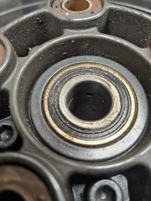

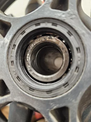

Moin zusammen,
es ist nicht mein erstes mal dass ich Radlager wechseln muss, aber diesmal erscheint mir eine neue Herausforderung zum ersten mal.
(Es geht um die Mille, nicht die neue RSV4) Undzwar gibt es in der Mitte zwischen den Radlagern ja eine lange Distanzhülse, die NORMALERWEISE recht locker und beweglich in der Felge sitzt, sodass man sie zur Seite schieben und von der anderen Seite mit einer Welle und einem Hammer (nach Erhitzen der Felge) austreiben kann.
Nun ist bei der Mille diese Distanzhülse maximal um 1mm in jede Richtung beweglich, mehr jedoch nicht. Ich habe mit den Fingern alles probiert um mir Angriffsfläche zum rausschlagen zu geben. Hier würden mir eure Erfahrungswerte sehr helfen.
Auf einer Seite gibt es 2 Löcher, aber die haben mir irgendwie noch nicht geholfen. Bin für jede Hilfe dankbar.
Bilder folgen:1000206024.webp1000206023.webp
Eine erste wilde Theorie hätte ich. Soll man in den "Löchern", die parallel zueinander in der Mittelhülse sind, einen Schlitzschraubendreher platzieren und das Lager so raushämmern? Und wenn das eine raus ist, fällt die Hülse ja raus für die andere Seite?

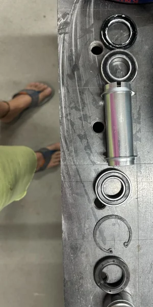

Einen wunderschönen Abend in die Runde, ich hab zufälligerweise am Wochenende meine Radlager auch alle ausgebaut und stand vor dem gleichen Problem😂
Konnte es aber mit ein wenig Hitze und Liebe lösen. Hinterrad ging durch die längere Hülse bescheiden.
Als erstes muss du den Wellendichtring mit einem Schraubendreher raus hebeln (kannst ihn kaputt machen, der muss eh neu). Dadrunter ist ein Sicherungsring, der auch raus muss.
Dann suchst du dir etwas langes dünnes was du von der längen Seite durch die Hülse in eine der Nuten schiebst.
Habe den Kettenblattträger abgeschraubt und die Felge um das Lager mit einem Heißluftföhn heiß gemacht (je kälter das Lager dabei bleibt desto leichter geht’s dann raus)
Dann Felge wieder umdrehen und das Lager mit deinem „Hilfsmittel“ mit einem Hammer raus schlagen. Hierbei ists auch nicht schlimm wenn das Lager kaputt geht, muss ja auch neu.
Anschließend kannst du die Hülse raus nehmen und das andere Lager raus schlagen.
Wenn du noch mehr Fragen dazu hast schick mir gerne eine PN. Habe glaube auch noch Fotos von der Demontage und meinem Hilfsmittel😂
Habe leider nur ein Foto von der Vorderachse gemacht. Der Aufbau ist da allerdings der gleiche. Einziger unterschied ist dass du im Kettenblattträger noch zwei Lager, einen Sicherungsring und den anderen Wellendichtring hast.
