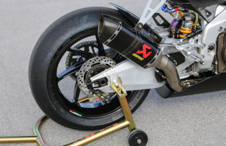

Original wirst du das nicht mehr hinbekommen. Meine Frau hat Ihre RSV4 letztes Jahr in Assen ins Kiesbett geschmissen, die Schwinge hatte deutliche "Kampf"-Spuren. Ich habe Sie dann mit Schleifvlies bearbeitet, sieht dann so matt aus, wie an dieser WSBK Schwinge:

Hat den Vorteil, das du bei weiteren Besuchen im Kiesbett ganz einfach nacharbeiten kannst. Ich finde gerade das Foto aus der WSBK nicht wieder, die Mechaniker machen das genauso, wenn der Fahrer mal wieder auf Abwegen war.

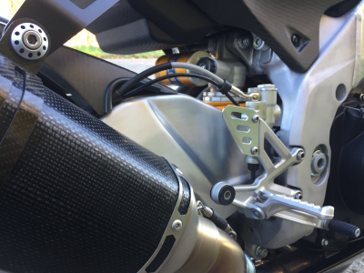

@bolzi Wie krieg ich das hin, dass die Oberfläche des Rahmens an den polierten Stellen nachher so aussieht wie die "rauen" Stellen am Rahmen? Dort siehst du vom Kiesbettabflug nix, beispielsweise unten bei den Rastenaufnahmen ...
Der "polierte" Teil sieht nach Kiesbettbesuch scheisse aus, dort möchte ich eine grobe Oberfläche haben :)

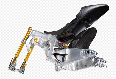

da gibt es ja zwei Stellen an dem V4 Rahmen die rau sind, das dürfte die Schwinge an den Aufnahmen sein und ein Teil des
Rahmen.
Ich schätze mal das diese Teile so aus der Gussform kommen galvanisch oder auch mechanisch gereinigt werden und dann mit den
Top geschliffenen teilen zusammen geschweißt werden.
Da haste keine Chance das so hin zu bekommen vor allem nicht in der Rauheit.
Eine Möglichkeit könnte eventuell sein.... es so zu strahlen wie diese Rauhen Felgen das verdichtet ja die Oberfläche.
Geht denke ich mal nur im ausgebauten Zustand.

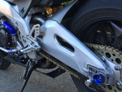

Ich stehe total auf gebürstetes Aluminium an der Schwinge
Aber stimmt schon, damit es vernünftig aussieht braucht es viel Zeit und etwas Erfahrung
Bei meinem ersten (Maschinellen) Versuch habe ich die Schwinge direkt entsorgt.
Habe mittlerweile 4 Schwingen von Hand gebürstet „Ich schwöre mir jedes mal: Die Schei... machst du nie wieder“
Was soll ich sagen.... Ich habe die Schwinge der 2017er RSV4 wieder gebürstet
Gibt dem ganzen einfach noch mehr SBK Flair

Wenn das Alu blank liegt finde ich die Optik durch Schleifvlies (ScotchBrite o.Ä.) elegant.

@ dslr : Hallo Alain: Der Rahmen besteht aus Gussteilen (mit der entsprechend charakteristischen rauhen Oberfläche) und Formpress-Blechteilen die miteinander verschweisst sind. Die Gussstruktur auf die Bleche zu bringen halte ich für nicht möglich.
