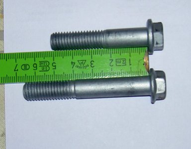

Sind M10. SW 13, Festigkeit ist leider nicht drauf.

Subbi Danke! Nich gedacht, dass die rechts und links unterschiedlich lang sind.
Italiener halt... :-D
Maxville
In diesem Fall hat das seinen Grund. Schau mal auf die Teileliste Nr.8. Da sind rechts noch Distanzhülsen zwischen Rahmen und Motor drin.
LG,
Walter
Und wenn man nicht aufpasst und die Schraube achtlos herauszieht ist die Hülse weg. Wenn man das dann nicht merkt und die Schraube wieder reinsteckt und anzieht ist die Halterung am Rahmen verbogen oder gar gebrochen.
