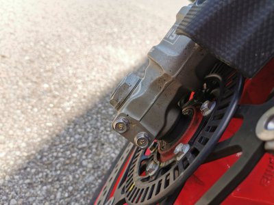

Hab seit kurzem eine 19er Tuono und ich brauche demnächst neue Reifen. Hab bei meinen vorherigen Motorrädern die Reifen/Felgen immer selbst ausgebaut und dann zum montieren gebracht.
Jetzt hab ich mir das ganze bei der Tuono mal angeschaut und festgestellt das die vorne auf beiden seiten jeweils 2 von den kleinen Konterschrauben hat. Bei meinen anderen hatte ich immer nur auf einer Seite welche. Letztens habe ich irgendwo gelesen das man nur eine davon lösen darf da sonst die Spur verstellt wird??? Stimmt das denn?
Außerdem wollte ich noch fragen ob es bei der 19er Tuono sonst noch irgendwelche besonderheiten gibt auf die man achten muss beim aus/einbau (sensoren oder sowas). Drehmomente wären auch noch interessant falls die jemand parat hat.

Du löst alle vier, wie soll man da denn ne Spur einstellen?! Wäre mir neu :D.

Du musst beide lösen, sonst bekommst Du die Achse nicht raus. Zuerst müssen die Bremssättel raus, dann die Achsmutter lösen, dann die 4 kleinen Klemmungen. Dann kannst Du die Achse rausziehen. Beim Einbau Achse reinstecken und dann die beiden Klemmungen auf der der Achsmutter gegenüberliegenden Seite mit 10/12nm anziehen (damit sich die Achse nicht dreht). Dann die Achsmutter mit 80nm anziehen. Die kleinen Klemmungen wieder lösen und die Gabel durchfedern. Dann die 4 Klemmungen anziehen.

Danke für die Antwort.
Ja das dachte ich mir eben auch 😅
Dachte im ersten Moment das ist Schwachsinn aber da ich kein gelernter mechaniker bin... 🤷‍♂️😅
Ich nehme übrigens einen Zentralständer. Die Bremssättle gehen ziemlich knapp aus der Felge, am besten ein wenig links/rechts verkanten um die Belege reinzudrücken, dann klappts.
