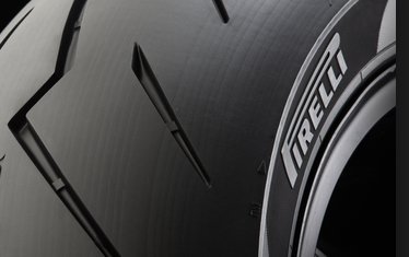

Ich will das mal eben an einem aktuellen Reifen dem Pirelli Rosso Corsa festmachen auf dem ich die Lauffläche in rot und 3/4 der Lauffläche im mittleren Bereich in gelb gefärbt habe.
Was ist nun konkret das Hauptprofil?
1 & 2 mit Sicherheit.
3 muss man jetzt nicht unbedingt als breite Profilrille im mittleren Bereich definieren, aber es liegt definitiv innerhalb der etwa 3/4 Laufflächenbreite.
4 liegt zum Teil ausserhalb zum Teil innerhalb der Grenze.
Mein Gefühl (nie gut wenn es drauf ankommt) würde mir sagen es darf nur an Profilrille 1 & 2 gemessen werden, da aber die Profilrillen aussen auf die Lauffläche auslaufen und sich dort ausserhalb der 3/4 Regelung befinden, stellt sich auch hier die Frage wo eine Messung richtig ist.
