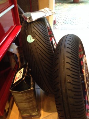

Fahre 180'er Regenreifen
Wo ist das Problem ???
