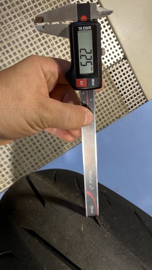

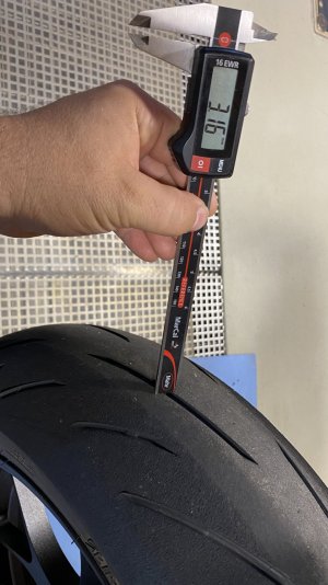

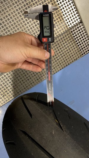

wollte mal nachfragen wie Ihr das so macht mit der Profiltiefe. Würdet ihr den Reifen auf den angehängten Bildern noch fahren oder runterschmeißen. Die Profiltiefe wird ja am Hauptprofil gemessen wo diese Endet ist wahrscheinlich in einer Kontrolle „Tagesform“ abhängig oder halten die sich an die 75% Vorschrift.
Grüße Manu

Ich handhabe es so, dass wenn die seitlichen TWI bündig werden, Zeit für einen Wechsel ist.
Egal, wie viel noch in der Mitte ist.
Aber es scheint bei dir auch so zu sein, dass du das Geradeausfahren nicht besonders gut beherrscht :p

Das Hauptprofil definiert der Reifenhersteller durch Anbringen der TWI Stege.
Die Profilrillen die einen TWI Steg besitzen müssen, direkt neben dem Steg, die nationale Mindestprofiltiefe haben.
Messungen an Profilrillen OHNE seitlichen TWI Hinweis und TWI Steg sind unwirksam und nicht bewertbar.

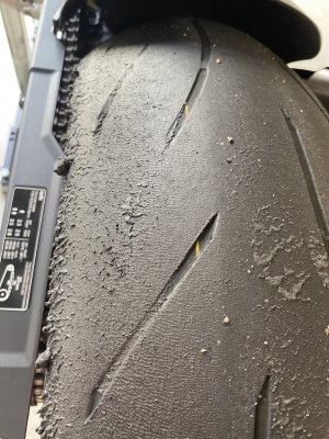

zum einrollen und schauen aufgefahren, denke der ist nicht mehr für die Straße zu gebrauchen :)
hab hier 2 Turns den BT21 der V2
doch doch, aber mit dem schaffst du das nicht mehr bis zu meinem Reifenwechselgerät :D Ausserdem ist nur noch ein Michelin in der Grabbelkiste
