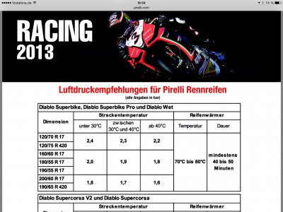

Bis jetzt hatte ich das Glück, no nie einen verregneten Trackday "geniessen zu dürfen". Irgendwann wird es ja soweit sein, reine Statistik :-) In der obigen Tabelle steht ja 70-80 Grad für 40-50 Minuten. In der Kopfzeile ist der Diablo Wet mit drin. Dachte die Regenreifen dürfen nicht so fest aufgeheizt werden?
Denke nicht? Die Supercorsa Tabelle ist abgeschnitten :smile: Es steht in der ersten Zeile am Schluss "Diablo Wet"
Mhhh....komisch.
Wieso sollte der supercorsa andere Werte haben? Ist der identische Reifen.
Und 1,8 heiß auf dem superbike hab ich lang nicht mehr gehört. Da wird nur von 1.6-1.7 geredet.
Auf jeden Fall nicht vorheizen die regenreifen, ja :)

Hallo Jungs, der "wet" ist nicht der "Rain".
(Wer englisch kann ist da im Vorteil)
Rain = Regenreifen wird nicht vorgewärmt und auch mit deutlich mehr Luftdruck gefahren.
Wet = für feuchte abtrocknende Bedingungen wird gefahren wie ein Slick mit Profil
