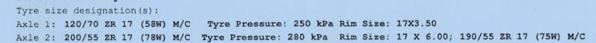

Da die Papiere meiner E5 Factory (1100) noch nicht angekommen sind frage ich hier mal. Darf ich hinten auch einen 190/55 fahren ? Würde gerne die Reifen bestellen aber mein Händler konnte mir diese Frage auch nicht beantworten. Evtl hat ja jemand nen Auszug aus dem COC für mich .. danke 😉
Servus,
ich habe mir bei der Zulassung auch 190/50 ZR 17 (73W) und 190/55 ZR 17 (75W) in die Zulassungsbescheinigung Teil 1 eintragen lassen.
Muss also so auch in der COC stehen.
190/50 steht auch drin, macht auch keinen Sinn weil man damit das Fahrverhalten verschlechtert!

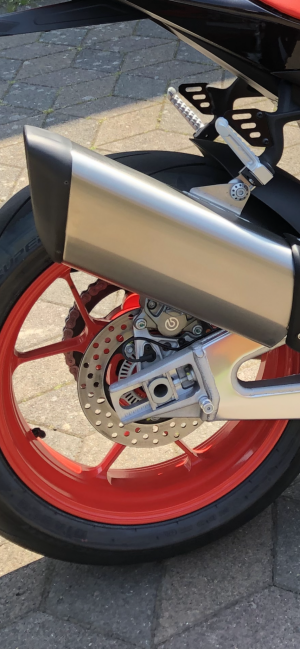

Danke das hilft mir schon weiter 👍 brauche ich eigentlich noch Winkelventile oder sind schon welche verbaut ?
Würde mich wundern, wenn bei der E5 plötzlich Winkelventile verbaut worden wären.
Ok dann bin ich offiziell verwirrt 🤔
Die 22 hat Winkelventile vorne und hinten 😂

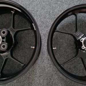

Meine OEM-Felgen der 22er E5 Factory ... ohne Winkelventile
... im Osten gekauft 🤷‍♂️
oder die machen der UltraDark das rein, was weg muss 😁
