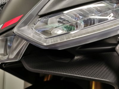

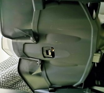

Weiß jemand von euch, was alles abmontiert werden muss, damit man zum Lichtstecker kommt?
Möchte nichts Unnötiges öffnen oder verstellen. Habe jetzt mal die beiden schwarzen Kunststoff-Pins unter dem Standlicht entfernt.
Laut @WSC-Neuss ist es für die Renne aber tatsächlich unumgänglich den Scheinwerfer-Eliminator einzubauen.
Welt wie hast du dich verändert :X3:
Diese Kunststoffabdeckung im Bereich der Lichteinstellschraube müsste den Zugang zu den Steckern freilegen. Das hält aber derzeit noch bombenfest :unsure:

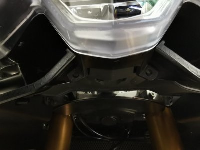

Ich hab das Moped komplett umgebaut und die Scheinwerfer sowie Rücklicht Eliminator verbaut. Kann man ziemlich einfach während sie läuft testen. Ohne = Fehlermeldung, Mit = keine Fehlermeldung. Ich weiß nicht wie das hier mit Werbung ist aber such mal bisschen im Netz - die gibts mittterweile als Set für vorne und hinten.
Achso und wegen des Scheinwerfersteckers - da muss so ziemlich alles vorne ab was geht :) Hier ist das ganz gut erklärt was da alles ab muss für die Stecker:
Wenn Du eh ne Rennverkleidung montierst, muss das eh alles ab.
