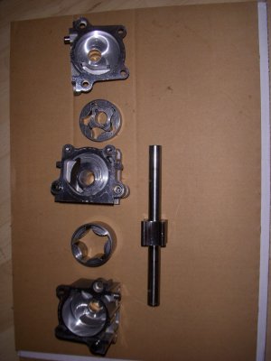

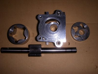

nachdem der 5. Gang meiner 2011er V4 APRC keinen Kraftschluss mehr hat habe ich das Getriebe ausgebaut und die Ölpumpe gecheckt. Die Ölwanne ist voll mit Spänen, die Ölpumpe hat einige Riefen. Ich habe Bilder angehängt, kann die Ölpumpe so weiter verwendet werden?
Wie geht man nun sinnvoll weiter vor? Ölkreislauf reinigen ist selbstverständlich, die Pleuellager möchte ich auch überprüfen. Reicht es da wenn die Ölwanne abmontiert wird oder muss der Motor komplett zerlegt werden?
Wenn die Pleuellager beschädigt sind braucht es da auch neue Pleuel und -schrauben?
Gibt es noch etwas das beachtet werden sollte?
Freue mich schon auf Eure Erfahrungen und Tipps.

Neue Ölpumpe einbauen!
Wenn du die Pleuellager kontrollieren willst mußt du den Motor komplett zerlegen, du brauchst neue Pleuelschrauben und evtl. neue Pleuellager falls dieße verschliessen sind. Da der Motor dann schon offen ist kannst du auch die Kurbelwellenlager ggf. ebenfalls erneuern.
Verschiedene andere Teile fallen außerdem an, bzw. müssen erneuert werden. Du brauchst dazu optimalerweise mehrere Spezialwerkzeuge von Aprilia und ein originales Werkstatthandbuch.
Wenn du das noch nie gemacht hast, wird es schwierig ist aber nicht unmöglich, kostet aber einige Euros für Werkzeuge und Teile.
Gruß ej#25
