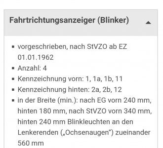

Moin zusammen,
was gilt denn wenn es um die Vorgabe bzgl.des Abstandes zwischen den Bminkern geht? EG sagt 180 und die StVZO 240 mm...
VG Martin

Moin zusammen,
VG Martin
Das geht ja noch weiter, da steht nirgendwo, ob nun der Innen- oder der Außenabstand relevant ist. Ich fürchte ja, das kommt auf die Tageslaune des Kontrolettis an. Grundsätzlich kriegst du aber mit den 180mm eine EG-Typgenehmigung und darfst das überall in der EU zulassen, bis so 'n Korintenkacker meint dir doch 'ne Mängelkarte zu schreiben.
Bis jetzt krieg ich überall die Breite des Nummernschilds hinargumentiert, da hat sich auch noch keiner drüber beschwert.
