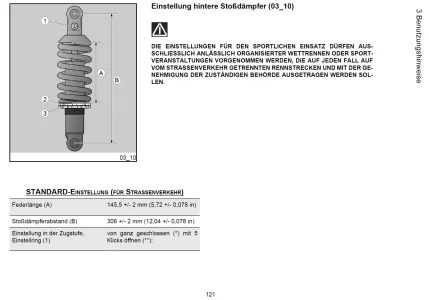

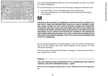

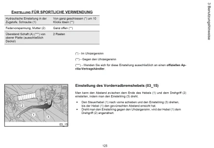

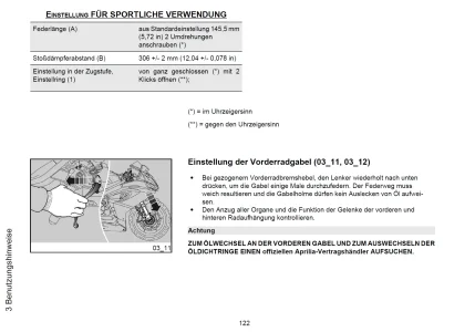

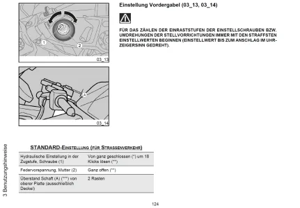

gestern war ich mit meiner RS 660 bei einem Öhlins-Stützpunkthändler (auch mein Händler wenn es um japanische Motorräder geht) und er hat mir mein Fahrwerk auf meine persönlichen 80 kg abgestimmt. Jetzt ist es ja bekannt, dass die RS nicht über die wertigsten Federelemente verfügt, jedoch muss ich zugeben, dass meine Fahrwerk nun so optimiert wurde, dass ich durchaus zufrieden bin. Das Fahrwerk ist ja grundsätzlich eher straff (zumindest bei meinen 80 kg) und wir haben vorne (wenig) wie hinten (viel) die Federvorspannung rausgenommen. Die Zugstufe haben wir auch angepasst mit dem Hinweis der entsprechenden Anpassungsmöglichkeit über ein paar wenige Klicks. nach links (weicher) oder rechts (härter).
Ich muss zugeben, dass mir auf der Heimfahrt schon ein echter positiver Unterschied aufgefallen ist. Das ganze hat mich mit Protokoll 55 Euro gekostet. Das war's mir defintiv wert und kann ich nur jedem empfehlen.
