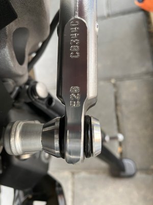

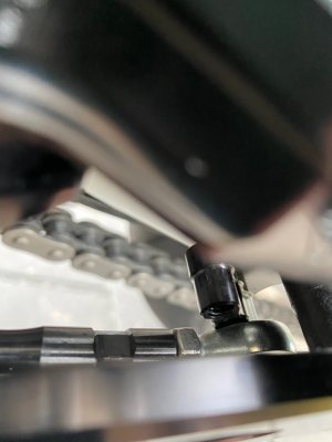

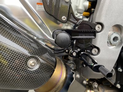

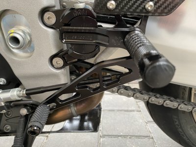

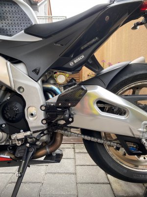

Mach mal nen Bild von deiner angebauten Anlage, vlt sieht man da direkt dass was nicht passt. Ansonsten per Ferndiagnose sehr schwierig. Das einzige Problem, dass mir bei den Gilles Anlagen bekannt ist, ist dass der Fußbremshebel am Schutzblech vom Kat anschlagen kann, der Vince hatte deshalb mit Gilles gesprochen und die haben daraufhin ein kleineres Schutzblech ins Sortiment aufgenommen.
Würde sagen, lass deinen Händler drüber gucken oder wie gesagt stell mal Bilder rein.
Nein kein Race Mapping m.E. jedenfalls nicht dass ich wüsste .. weiss nur dass das Race mapping sinnfrei ist ..Bilder meiner Gilles soweit aktuell verbaut im Anhang.
Man sieht die Stange is auf minimale Länge eingestellt, Hintere Position zum Ausgleich ebenfalls ... Freu mich schon aufs Ausprobieren QS bei ordnungsmemässer Drehzahl ;)

Der Auslenk-Arm des Schalthebels sollte immer möglichst im 90°Winkel (grün) zur Schaltstange stehen (gelb), damit die Bewegung des Schalthebels in die größtmögliche Bewegung der Schaltstange übertragen wird. Bei Dir steht dieser Arm in einem deutlich kleineren Winkel (rot) zur Schaltstange. Damit hast Du ungünstige Hebelverhältnisse, die sich beim Hochschalten sogar nochmals verschlechtern. Du wirst evtl. bemerkt haben, dass dadurch der Schaltweg zum Hochschalten auch größer ist, als beim Runterschalten.
Vorne an der Schaltwelle schaut es gut aus.
Kommt mir das nur so vor oder sitzt dein Schalthebel etwas sehr weit unten??:eek:
ja genau das ist das problem, durch die zu lange schaltstange komme ich nicht weiter rauf mit dem schalthebel. da die schhaltstange auch noch komplett eingeschraubt also schon so kurz wie möglich geht hier nichts mehr, ebenso die 3 Positionen zum Ausgleich hinten in der Aufnahme der Schaltstange (kürzeste einschraub variante). Bin gespannt ob ich noch eine kürzere schaltstange bekomme die dann die einstelloptionen für den schalthebel über den gesamten Einstellbereich zulassen ..
Klasse vielen Dank für den super Tip und richtig das mit dem Weg beim Hochschalten ist mir aufgefallen .. Jetzt frage ich mich allerdings ob dann die Gilles das falsche Schalthebel-Auslenk-Arm geschickt haben. Der Winkel von 90 Grad kann doch nur über eine längere Schaltstange eingestellt werden. Damit wandert der Schalthebel noch weiter nach unten und damit ist ein Schalten dann unmöglich. Der Auslenk-Arm hat 3 Positionen (siehe Bild 2 Positionen Schaltstange oben). Wenn ich es richtig verstehe wären diese Poitionen dann zum Einstellen (auch) des Winkels vorgesehen ? Problem ist dann aber gleichfalls mit den höheren Positionen wir dann über die starre Fixierung derSchalthebel-Auslenk-Arm der Schalthebel ebenfalls (noch) weiter nach unten positioniert.

Versetze doch einfach den Hebel auf der Schaltwelle mal eine Raste nach links.
Dann bekommst du den Hebel höher und beide Hebel stehen einigermaßen parallel zueinander.
