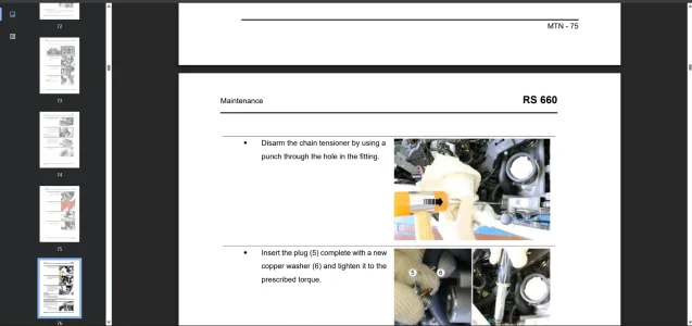

Spannend wäre aber wie bei der 660er der SKS wieder entlastet wird, dafür müsste man ins passende WHB schauen.
Bei der V4 passiert das bei offenem Ventildeckel mit einem Spezialwerkzeug (oder passendem langen Schraubendreher).

Der Unterschied ist aber dass beim V4 (laut WHB) der Zylinderkopf runter muss, geht aber auch durch den Schacht, da der SKS innen sitzt.
Bei der 660er sitzt dieser (wie meistens üblichen) von außen eingeschraubt.
Der SKS wird aber zusammengedrückt eingebaut, und muss dann, wenn alles korrekt montiert ist, entlastet werden. Da es sich um die gleiche Teilenummer, also das gleiche Teil handelt, wäre es nur interessant wie das bei der 660er vonstatten geht oder ob man dann auch von oben ran muss.
Ggf. kann jemand mit dem passenden WHB da helfen.
