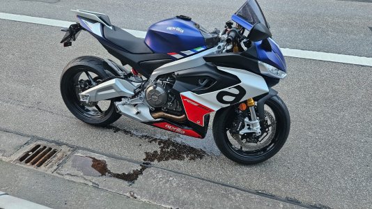

Hi @all,
bin neu hier und habe mich nur angemeldet um meinen Fall zu posten, nachdem ich die Sache vom User Halex gelesen habe.
Mir ist der Motor meiner RS660 auf der Autobahn hochgegangen. Bei ca. 230km/h gab es einen Knall, die Motorleistung war sofort weg und ich bin mit gezogener Kupplung und Rauchwolke ausgerollt.
Kühlflüssigkeit und Öl ist ausgelaufen. Wurde nun zum Händler abgeschleppt. Alles weitere erfahre ich noch.
Fahrzeugdaten:
EZ 07/2023, 1838 km, 1000er Inspektion wurde beim Vertragshändler gemacht.
